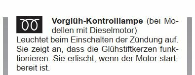

Bist Du Dir sicher, dass nicht nur das Sonnenlicht in einem ungünstigen Winkel darauf geschienen hat?
Dann KANN das so aussehen, als ob sie weiß leuchtet.
Guck mal ganz oben das Foto an.
Ein Benzin/LPG Fahrzeug hat KEINE Vorglühkontrolle.
Deswegen hatte ich nach dem ersten Vorfall auch erstmal in die Bedienungsanleitung gesehen. Ich war mir sicher daß das Symbol Vorglühen bedeutet, aber nicht was der Hersteller sich vielleicht anderes dabei gedacht hat, Traubenernte oder Scheibenwaschwasservorheizung oder was auch immer.
