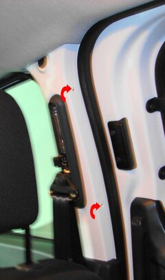

Ich habe die zwei Löcher mit Gewinde je zwei an B-Säule entdeckt. Weiß jemand für was die Löcher gut sind. Es wäre schön die Löcher irgendwie nutzen, z. B. Befestigung von Trenngitter. Danke für Antworten, Hinweise und Ideen.
Ich habe die Löcher fotografiert.

Das sieht mir fast nach Befestigungslöchern aus, an denen bei einer bestimmten Modellvariante eine B-Säulenverkleidung befestigt werden kann, denn jetzt ist da ja das blanke Blech.
Das wäre prima. Aber leider hat der Dokker keine Verkleidung. Egal ob Stepway oder basis.
Das sind die Verschraubungspunkte der festen Trennwand beim Dokker Express.

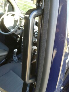

Hallo meine 2 Löcher hab ich zweckentfremdet für Haltegriffe da die Mitfahrer meist älter sind.
Die Griffe gabs bei Amazon für Wohnmobile und sind Gummiummantelt.Lochabstand 284 mm. :)
