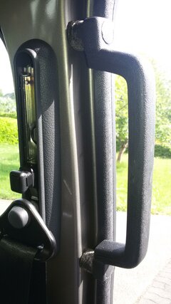

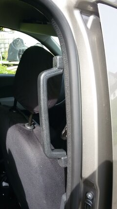

Kleine Gummimuffen hab ich noch zwischen Griff und Blech gesetzt, da der Abstand zwischen Griff und Türrahmen für Erwachsenenhände doch etwas schmal ist. Eine Unterlegscheibe für die Schraube macht in jedem Fall Sinn.
Haltegriffe

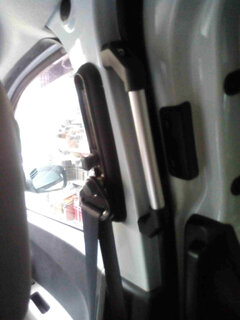

Hallo HTB 100, ich habe das gleiche gemacht da man sich Hinten wirklich nirgentwo festhalten kann. Die Handgriffe (Gummiummantelt) gab es bei Amazon nicht mehr. Habe die bei Ebay "geschossen". Dann hatte ich noch 4 Stück Gummipuffer/Stossdämpfer in eine Schubladen gefunden (M6 x 20mm Hoch x 25mm Durchm. Ausführung "B"= eine Seite M6 Innen- und andere Seite M6 Aussengewinde) 4 Schrauben M6 x 16mm mit Unterlegscheibe. Vielleicht tausche ich die Gummipuffer noch in 10 mm statt die jetzige 20 mm aber vorerst funktionierts.

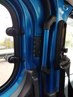

Guten Morgen!
Ich hab zwar noch nicht meinen DOKKER, aber ich bin schon mal beim "zusammenkratzen" mancher Sachen die ich in meinen DOKKER als Zusatz haben will, nach dem Motto: "Man muss rechtzeitig drauf schau´n, dass mans hat, wenn man´s braucht!" :D:D:D
Da ich den Gummigriff hier in Österreich nach der Suche im Netz nicht gefunden habe habe ich als Alternative diesen hier bestellt:
Handgriff Tragegriffe Griffstück Haltegriff Transportgriff Griff Bügelgriff NEU | eBay
Alurohr kann man auf einer Seite rausziehen und kürzen.
Wenn ich meinen DOKKER habe, bau ich ihn ein und wenns passt und mir gefällt, poste ich ein Foto.
Hallo Dokkerwolf,

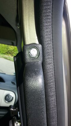

hab die Griffe bei ebay besorgt und an die beiden Löcher in die B-Säule geschraubt,
Alurohr gekürzt und mit Uhu Endfest 300 zusätzlich in die Kunststoffbefestigung geklebt.
In der Kunststoffbefestigung ist jeweils eine 6-kant Senkung vorhanden. Einfach eine passende Mutter (8er) eindrücken und das ganze mit M6 in die vorhandenen Gewinde schrauben.
Passt einwandfrei.:D
Hallo Dokkerwolf,
Hey, SUPER, :dance: :dance: :dance: :prost:
BITTE Fotos! (ganz viele!) :D:D:D
Hey Dokkerwolf,
viele Fotos? Sind doch nur 2 Griffe...... kleiner Scherz.
Klar mache ich, dauert nur ein wenig-----

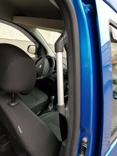

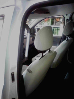

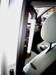

Hier Bilder,
nicht gut, aber ich denke es ist sichtbar, dass die Griffe gut passen.
Man kann sie auch gut greifen, evtl. könnte der Abstand zum Alurohr noch etwas größer sein, als Raum für die Finger, wenn man von außen kommt.
Von innen sind die perfekt zu greifen.

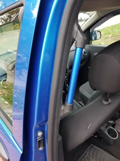

Danke „Dokkerwolf“ für dein Link zu den Super Griffen.
Habe auch 2 bestellt und in Wagenfarbe Lackiert.

Schaut super aus, woher hast du den Lack?? Spraydose?? Gibt´s da eine Nummer dafür?? Wie genau gemacht, dass das ganze nicht "abplattelt".
Danke schonmal für deine Info´s :D
Lack habe ich in der Bucht bestellt. 380745175898
Abgeschliffen und Lack drauf und noch mal mit Klarlack drüber.
