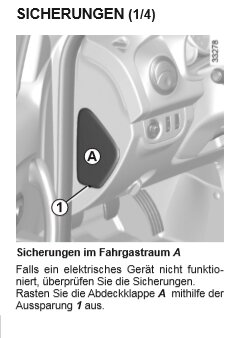

War gerade mal am Sandy um nach der tatsächlich werksseitig eingebrachten Sicherung Zigarettenanzünder (33) zu schauen.
In der Bedienungsanleitung wird geschrieben: Sicherungsbelegung im Fahrgastraum!
Habe dort aber keinen gefunden.
Bei meinem vorher gehenden Steppy I war tatsächlich ein Sicherungskasten im Fahrgastraum. In dem Ambiance nicht? Weiß da irgendjemand etwas Sachdienliches?
Der Sicherungskasten im Motorraum ist mir bekannt, habe diesbezüglich dort aber bisher nicht nachgeschaut.
Sollten die Sicherungen im Fahrgastraum nicht hier sein?
tatsächlich :badgrin: ..............und es ist eine 15 A-Sicherung.
Da muss unsereiner stabile Fingernägel haben, wenn man unterwegs ist oder immer einen Schraubendreher mit sich führen.
Es sollte im Deckel so ein pinzettenartiges Greifwerkzeug klemmen, mit dem man die Sicherungen beim Tausch greifen kann.
