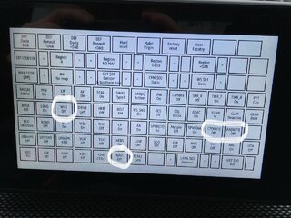

Ist denn beim Media Display wirklich andere Hardware verbaut als beim Media Nav ? Im Geheimmenü bei meinem Media Display gibt es den Punkt Navigation und auch Wifi für Carplay und Android Auto zu aktivieren. Ich habe mich nur noch nicht getraut da drauf zu drücken. Selbst wenn sich das Navin aktivieren lässt fehlen mir die Karten aber mir geht es eher um das Kabellose Carplay. Hat das Wifi schon jemand erfolgreich im Media Display aktiviert oder fehlt da tatsächlich die Hardware ?

Auf welcher Evidenz basiert deine Aussage? Ich meine hatte jemand das Gerät schon mal offen und tatsächlich kein Wifi Modul gefunden ?
