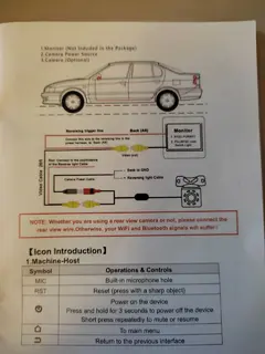

Meine RFK ist ja wie auf diesem anliegenden Bild dargestell angeschlossen. Verstehe ich das jetzt richtig:
Bei eingelegten Rückwärtsgang liegt ja an der dritten Leitung vom Videokabel die positive Spannung vom Rückfahrscheinwerfer. Dieses Kabel schließe ich jetzt an

Mal noch was verrücktes. Auf dem Bild wird von (A6) gesprochen. Was soll das sein.
Da steht nicht (A6), sondern Back (A6) und dazu ein Hinweis. Siehe dein Bild vom Harness-Stecker, Pin 6 ist Back.
Blicke jetzt wirklich nicht mehr durch. Werde es wohl einfach ausprobieren. Pech wenns schief geht.
Noch eine Frage. Dieses Bild vom "Harness-Stecker", da ist doch die Nummerierung so zu sehen wenn man auf den Stecker im ausgezogenen Zustand blickt. Also nicht von hinten.
Funktioniert alles soweit. Es war der lila oder lila Draht den hab ich durchtennt und das Signal dort angschlossen.
Wenn meine Kamera nicht den Geist aufgegeben hätte wäre jetzt alles perfekt. Die verabschiedet sich leider aller paar Jahre. Wenn ihr da einen Tipp für eine gute Kamera hättet wäre prima. Aber zum Einbau in einen Dacia.
Ansonsten vielen Dank für die Hilfe. Hätte ich nicht allein hinbekommen.
