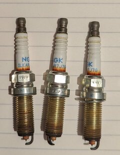

ich habe bei km 60.000 meinem Logan II MCV 0,9 TCe neue Zündkerzen spendiert. Alles vorher und nachher OK, aber mich wundert das Aussehen der Original NGK-Kerzen. Ich habe an keiner Kerze bisher - Auto oder Motorrad - einen derart braunen Kranz gesehen. Hat jemand eine Ahnung, was das sein könnte?

Beru: Zündkerzen – Symptome und Ausfallursachen
• Aussehen: Verfärbung am Keramikisolatorin der Nähe der Schale
• Ursache: Öl-/Gaspartikel (in derZündkerzenbohrung) werden durch einMagnetfeld, das vom durch die Zündkerzefließenden Hochspannungsstrom erzeugtwird, angezogen
• Wirkung: Keine Beeinträchtigung derZündkerzenfunktion
• Abhilfe: Bei Einbau von neuen Zündkerzendarauf achten, dass die Zündkerzenbohrungsauber ist
Gruß Jürgen
Ich habe das bei meinem Tce90 auch. Vielleicht ist es die Bauart der Kerzenstecker/Spulen. Laufen tun die Motoren trotz der Verfärbung einwandfrei.Gruß.Mesh ( Mechaniker ).
Ja, danke. Ich hab auch keine Sorge, denn alles lief ohne Probleme. Ist nur interessehalber. Vielleicht höre ich mal bei NGK nach.

Das wird bei anderen Markenkerzen auch so sein ( in unserem Motor ).
Sieht aus wie Rost vom Metallkörper :think:

@JAU : Es ist offensichtlich die Verfärbung aufgrund der Corona-Entladung - danke Dir für die mir nicht bekannte Übersicht.
Ich habe an diesem Fahrzeug noch nie vorher die Kerzen gewechselt und noch nie den Motorraum mit Hochdruck gereinigt. Beim jetzigen Wechsel habe ich den wenigen Dreck vor dem Rausschrauben der Kerzen weggeblasen.
Jetzt sind tatsächlich BERU-Kerzen drin.
