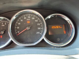

Zu wenig Öl nach ca. 4 Monaten der 3. Inspektion?

vielen Dank für die vielen Antworten. Ich bin mit der Werkstatt mit meinem Thema durch. Habe mit einen 5L Kanister Öl gekauft und jeweils die Markierung gemerkt und dann wieder dahingehend aufgefüllt und geschaut, wie sich der Verbrauch verhält. Komme so auf ca. 1500 bis 1700km pro Liter. Bin damit zur Werkstatt und meinten, das wäre ja dann normal, sollte aber vorsichtshalber trotzdem den Motor tauschen. Was für mich eine Zuzahlung von etwa 1800€ wären. Das lasse ich aber nun sein und fülle halt lieber dann Öl nach. Sollte mit der Tüv demnächst etwas anderes sagen (schlechte Werte oder defekter Kat, dann habe ich halt Pech gehabt). Schauen wir mal. Die Werkstatt hat mir aber noch knapp 200€ für ihre Arbeiten (1,5L Öl, Neu Programmierung) berechnet. Ich haber aber nun ein neues Problemchen an meiner Antriebswelle, welches ich noch im anderen Beitrag ansprechen werde.

gib doch mal bitte das Fahrprofil für die ~ 52.000 km an. Waren da viele Kurzstrecken dabei ?

Waren hauptsächlich Kurzstrecken bei ;)
So wie ich das hier bisher mitbekommen habe ist das wohl der Hauptgrund. Dieser Motor verträgt keine Kurzstrecken und keine zügigen Beschleunigungen im kalten Zustand.

Verkokte Ventile haben alle Direkteinspritzer, weil die Ventile nicht mehr durch das Kraftstoffgemisch gespült werden. Das ist aber nicht das Problem, denn das haben Diesel auch, sondern die Ölverdünnung bei dauernden Kurzstrecken. Da sollte das Ölwechselintervall auf 10000 km, bei ausschließlich Kurzstrecken auf 5000 km eingerichtet werden, wie es bei Dieseln auch empfohlen wird.

Aber nur, wenn er weiterhin die Vorgaben der BA ignoriert. Bei verkürzten Ölwechselintervallen dürfte der Motor halten.
