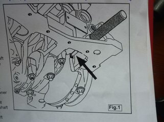

Am letzten Wochenende habe ich den Zahnriemen+Wasserpumpe getauscht. Den Motor kann ich noch nicht starten, da sich der Arretierungsstift für die Kurbelwelle nicht aus dem Motorblock raus ziehen lässt. Ich denke, da habe ich bei der Arretierung mit dem Stift was falsch gemacht. Ich vermute, der Stift ist beim Festziehen der Kurbelwelle irgendwie verbogen worden, er lässt sich nämlich nur kurz bewegen und schlägt dann an. Und wie ich den Stift durch das Anziehen der Kurbelwellenschraube verbiegen konnte, ist mir nicht klar. Ich hatte den Markierungsteil bedacht, d.h. die gelben Markierungen auf Nockenwelle und Dieselpumpe stimmten und der Keil der Kurbelwelle stand senkrecht. Die Kurbelwelle war auch arretiert, aber wohl anscheinend nicht so richtig wie es gemäß der Skizze sein sollte, so dass ich durch Kraft beim Anziehen der Kurbelwellenschraube den Arretierungsstift verbogen habe. Habt Ihr Tipps wie ich den Arretierungsstift wieder entfernen kann?
Der dürfte sich nur verbiegen, wenn man damit versucht die Kurbelwellenschraube zu lösen?
Wie soll die Kurbelwelle arretiert werden?
Ich denke, der Arretierungsstift ist dazu da, die Kurbelwelle zu arretieren, damit man die Kurbelwellenschraube löst. Ist das nicht so? Womit wird sonst die Kurbelwelle arretiert?
Beim Lösen der Kurbelwellenschraube wurde er nicht verbogen, den nach dem Lösen der Kurbelwellenschraube konnte ich ihn rausziehen. Ich habe die neue Kurbelwellenschraube reingeschraubt. Dann habe ich die Kurbelwelle zweimal gedreht, den Vorspanner geprüft, den Arretierungsstift wieder eingesetzt und mit einem Drehmomentschlüssel und Drehwinkel die Kurbelwellenschraube angezogen. Dann ging der Arretierungsstift nicht mehr raus.

Wenn der Dorn beim Anziehen verbiegen soll, müsste die Kurbelwelle 180° verdreht gewesen sein, so das du gegen die runde Stelle des Ausgleichsgewichts gedrückt hast?

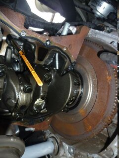

verbogenen Stift abgesägt
Nach deinem Foto hast du eine Anleitung vom TEC-Verlag (Online Shop für PKW und Zweirad Literatur | TEC-Verlag) benutzt?
Nein, ich hatte die Anleitung benutzt, die bei den Positions-Stiften dabei war.

Bei mir kam heute die Ölwanne ab. Dazu musste der Hilfsrahmen heruntergelassen werden. Als die Ölwanne runter war, war der verbogene Stift gut sichtbar. Ich habe ihn abgesägt, dann lies er sich rausschrauben.
Der Motorstart klappte :-) Die Kühlflüssigkeit konnte ich erst wieder komplett auffüllen, nachdem das Termostat geöffnet hatte.
Die ersten 50 Kilometer sind gefahren und der Motor klingt gut :-)
