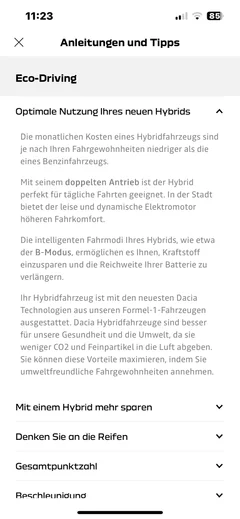

Hier noch der Auszug aus der Bedienungsanleitung wo grundsätzlich der Gebrauch des D für eine Kraftstoff sparende Fahrweise empfohlen wird und auch im AH wurde mir D empfohlen, ausser bei starkem Gefälle wo man B quasi als Motorbremse einsetzen kann. Und auch meine Erfahrung zeigt, dass ich im D gegenüber dauerhaft B rund 0,4 Liter auf 100 km spare und das bei für mich angenehmerer Fahrweise.

Ich habe das nur hier reinkopiert, weil ich weiter oben geschrieben habe, dass ich das irgendwo gelesen habe. Und hätte ich den Beweis nicht angetreten, wäre bestimmt ein anderer Lästerer aufgetaucht und hätte mir vorgeworfen, dass ich da nur was behauptet hätte.
