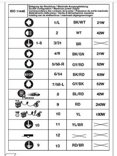

Eine Lösung gibt es eigentlich nicht, wenn die Leistungen durch das Steuergerät begrenzt sind wie in diesem Fall.
Wenn zu viele Begrenzungsleuchten angeschlossen sind, müssen wohl einige durch stromsparde LEDs getauscht werden.
Nicht die Leuchtmittel durch LED ersetzen, sondern die komplette Leuchte durch LED ersetzen. Weil nur dann ist es legal.
Das wäre natürlich die Voraussetzung. Man kann aber bei bestimmten Rückleuchten die extra-Kennzeichenbeleuchtung einsparen, wenn sie so gebaut sind, daß die Rücklichtlampe gleichzeitig das Kennzeichen anleuchten kann. Wären dann auch schon wieder 10 Watt.
