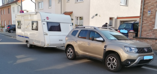

So, und kein Witz. Eben habe ich mit meinem Nachbarn 4 Häuser weiter telefoniert. Der hat einen Dacia Duster 4x4 blue DCI März 2020 und einen Weinsberg Caraone 390 ohne LED-Beleuchtung. Im Oktober war er mit dem Wohnwagen auf dem TÜV. Alles funktionierte. Ohne Birnen rauszuschrauben. Also ist hier irgendwas faul. So, jetzt weiß ich auch nicht mehr weiter.

Das war aber mein Nachbar. Und weil mir eh keiner den Zufall glaubt, bin ich kurz nach dem Post wieder zu ihm und hab gefragt, ob ich ein Beweisfoto machen darf.
