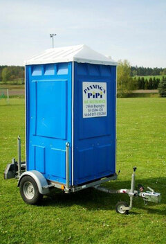

och Kinners, gebt alles, fahrt links, der Weg ist das Ziel. Wer hinter euch ist, kann nicht an euch vorbei.
Entspannung ist das zaubernde Wort. Vollgas!!!!!!!!!!!!!!!!!!!!

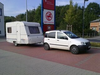

Ich habe mal mit einem Fiat Panda (Benziner 54 PS) einen ca. 700 kg Wohnwagen gezogen. Kein Problem. Vorausschauend fahren und rechtzeitig schalten! Man ist zwar keine Rakete, aber auch nicht wirklich ein Hindernis.
