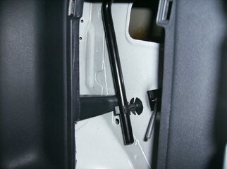

Die Position. Bei geöffnetem Kofferraum befindet sich rechts in der Seitenwand eine Abdeckung hinter der man den Wagenheber findet und auch die Verschraubung für die rechten Rückleuchten. Am kabelbaum der Rückleuchten befindet sich der Stecker. Er fällt auf da die Kabel stärker ausfallen als die restlichen Kabel.

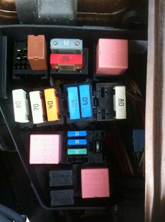

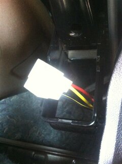

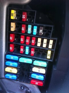

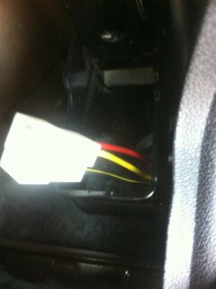

So hier mal ein paar Bilder auch vom Sicherungskasten Im Auto und im Motorraum.

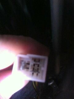

Ist der gelbe Strich auf dem schwarzen Kabel nur durch das Blitzlicht entstanden und kannst du ausschließen, das die Steckverbindung vom Kabelbaum der AHK stammt?
  • #14
Der gelbe Strich ist tatsächlich auf dem schwarzem Kabel. Also die Kabel gehen vom kabelstrang der heckleuchten und Kofferraum Beleuchtung ab. Da ich mir ne Anhängerkupplung habe bei Renault anbauen lassen, gehe ich davon aus das sie diese auch benutzt hätten wenn sie für die Kupplung vorgesehen gewesen währen.
Zweifarbige Kabel und die Form des Steckers passen nicht so recht zum Renault Standard. Im AHK-Kabelstrang wird dagegen mit 2farbigen Kabeln gearbeitet:
Anleitung Duster 13polig 2010
In der Anleitung von 2012 (Rechtslenker) sieht man die Dauerplusabnahme direkt von der Batterie und ein zusätzliches Relais neben dem AHK - Steuergerät.
Ist dieses Relais und das Zusatzkabel an der Batterie auch bei dir verbaut, liegt Zündungsplus und Dauerplus an der 13poligen Dose an?
