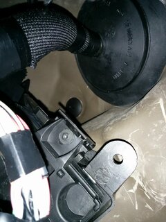

Die UCH ist unter der Armatur auf der linken Seite:
Wenn du eine Schraube entfernst, kannst du sie ausbauen:

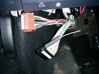

Wenn du am Kabelbaum arbeiten musst, ist es ziemlich eng, eventuell kannst du die Sitze ausbauen, dann gibt es mehr Platz.

Nicht bei Phase 1...
Scheint bei mir anders eingebaut zu sein - diese Schraube kann ich mit viel Mühe genau auf der gegenüber liegenden Seite erkennen (wenn ich das Bild richtig interpretiere = Lasche mit dem Loch zeigt nach rechts oben Ri. Lenkung/Pedale)
