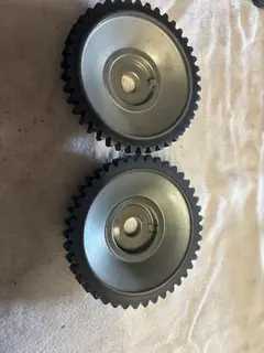

Defekt an dem Nockenwellenzahnrad
Die Steuer Zeiten sind total verdreht.
Meine Frage wie müssen die Nockenwellen ausgerichtet sein und wo ist der erste Zylinder.
Zum Nockenwellenzahnrad habe ich keine Kenntnis.
Dann sind aber doch alle Zahnräder betroffen!? Wie äußert sich das denn? Was hat der gelaufen? Serviceintervall eingehalten? Kettenschäden an dieser Motorgeneration sind bisher zumindest hier noch noch nicht bekannt.

Der Motor lief noch ruckelte aber und man hörte die Kette rasseln. Beim auseinander bauen hab ich festgestellt das das Zahnrad von der Auslass Nockenwelle lose war, ich konnte die Schraube mit der Hand rausdrehen.
Oh shit! War da schonmal einer bei? Was hat der gelaufen?

Kann ja dann eigentlich nur von Anfang an zu lose verschraubt gewesen sein.
Wenn die Kraft überwiegend an der kleinen Nase hängt bricht die irgendwann ab.
Normal wirken da kaum Kräfte,die Übertragung geschieht normal über die Fläche auf der das Zahnrad aufliegt.

Ja das glaube ich auch. Das Fahrzeug Stand eine Woche in der Dacia Werkstatt. Die haben nichts gefunden ich bin dann zu einem anderen Renault Händler gefahren der auch speziell auf LPG Fahrzeuge spezialisiert ist. Der hat dann festgestellt das es wohl ein Steuerketten Problem ist. Bin dann damit nach Hause und hab alles zerlegt und wurde fündig.
Dacia lehnte die Kosten für die Reparatur ab da die Gewährleistung im November 2024 abgelaufen ist, Kulanz gibt’s auch nicht.
