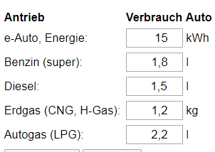

Schau mal hier....
Elektroauto - Verbrauch: Vergleich Strom, Benzin, Diesel, Gas

Ich komme mit den Dingen nicht so recht. Vieleicht hilft es wenn ich Frage, wie viel Liter Benzin oder Diesel
werden benötigt, um eine Wegstrecke von 100 Kilometer mit dem Verbrauch von 15 kWh zu vergleichen.
Wobei man mit den 1,8 l Benzin bei einem angenommenen Verbrauch von 6 l auf 100 km nur 30 km weit käme. Mit 1,5 l Diesel und einem angenommen Verbrauch von 4,5 l auf 100 km käme man 33,3 km weit.
