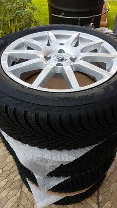

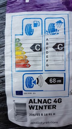

Also passende Stahlfelgen gibt es im Moment nur bei Dacia oder Renault. Ich habe mich auch fast "Tod" gesucht. Zu guter letzt habe ich Alufelgen mit Winterreifen bestellt (Reifen.com) da diese nur 5 Euro pro Stück teurer waren als ein Angebot vom AH. Vielleicht waren die Pneus vom AH etwas besser da ich aber fast nur Stadtverkehr fahre und wir nur selten viel Schnee haben war mir das relativ egal.
A okay danke . Da ich aber im tiefsten und dunkelsten Schwarzwald wohne und leider echt viel Schnee dort habe . Denke ich das Stahlfelgen die bessere Wahl sind . Da brauche ich mir keine Sorgen machen nach 1 Jahr die alus weg zu werfen weil sie hin sind von dem *** :) Salz .
