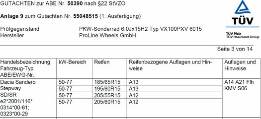

Warum gibt es dann unzählige Gutachten von TüV gerade für Das Zauberwort Sandero Stepway ???
Wenn ich die Menschen vom TÜV richtig verstanden habe, wird der Stepway aufgrund seiner Bauart separat behandelt. In deren Datenbanken gibt es für den Stepway Modelljahr 2016 aktuell 93 verschiedene Ausführungen mit separaten Gutachten. Die Stepways sind in den Datenbanken angelegt über die Schlüsselnummern 8212/ACZ und dann in fortlaufenden Nummern von 00001 bis 00093. Meiner hat die Nummer 00086. Hinter jeder dieser Nummern sind Gutachten hinterlegt, in denen z.B. geprüft wurde, inwieweit sich die Radgröße auf das Fahrverhalten, auf den Schadstoffausstoss oder auf das Bremsverhalten auswirkt.
In dem Auszug des Gutachtens, das Du heute gepostet hast, sind die Reifenbreiten ja okay. Der Reifeninnendurchmesser mit 15 Zoll ist jedoch einer derjenigen, die eben für den Stepway Modelljahr 2016 nicht zulässig sind.
