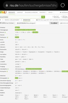

Schau doch einfach auf den Seiten der Hersteller oder bei "Portalen" wie rsu.de Dort kannst du dir bequem alle Felgen und auch Reifenkombinationen anzeigen lassen die für den Jogger eine Freigabe haben und welche du eintragungsfrei nutzen kannst.
Da siehst du, dass du zb. 16" Felgen von ET 60,1 bis 73,1 zur Auswahl hättest
Wir haben uns zb für die 16" Dezent TZ graphit entschieden mit Bridgestone Blizzak LM in 205/60R16.
Du verwechselt die Einrpesstiefe mit dem Mittelloch.
Was an den Filtern mit ET zur verfügung steht, ist nur ein Filtervorschlag. Keine Aussage, das es auf das gewählte Fahrzeug passt. Hier zB wird in 2 Gruppen 30-39 und 40-49 vorgeschlagen.
Ja hab ich verwechselt, ich meinte die Mittenbohrung. Aber wenn du bei rsu suchst wird dir nur das angezeigt was du wirklich nutzen darfst (mit und ohne Eintragung). Bei Unsicherheiten wird bei jeder Felge angezeigt welche Reifen drauf dürfen und was in der ABE steht.
