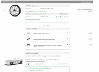

Wenn du Felgen ohne Eintragung suchst gibt es nur zwei Varianten:
6J15 ET40 LK 4x100
6J16 ET40 LK 4x100
Bei den Reifen gibt es ebenfalls nur zwei Varianten ohne Eintragung:
185/65R15
195/55R16
Die Reifen müssen mindestens einen Tragfähigkeitsindex von 88 haben.

Okay dann nur nochmal um sicherzugehen. Diese Kompletträder sollte ich doch dann eintragungsfrei montieren können:
