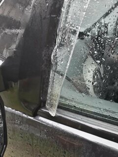

Wenn es um die kleine Ausbuchtung geht:
Die ist m.E. dazu da, dass der Windabweiser bzw. sein unteres Ende nicht nach vorne rutschen kann.
(Fotos von HIER)
