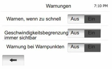

Hallo ihr lieben,
mein dacia logan pipst sobald ich bissle zu schnell fahr. Wisst ihr wie man die Toleranz erhöhen bzw den Ton abschalten kann?
Hab leider nichts gefunden .
Vielen dank euch .
Ich würde sagen, das hat mit dem Tempomaten bzw limiter zu tun.
Kann man doch sicherlich abschalten.
Navigationseinstellungen, »Warnen, wenn zu schnell«, Schalter auf »Aus«.
Danke, werde ich morgen mal testen. Der limiter war aus @ duster

Alles klar. Dann wird es wie oben schon erwähnt eine Einstellung im Navi sein.

Habe die Funktion gefunden, aber lass es erstmal noch an :D

Kurz und Knapp: NÖ, läßt sich nicht im laufenden Navi-Betrieb abschalten, ohne in die Einstellungen zu gehen.
Da diese Warnungen in D ja nicht funktionieren, habe ich an den Standardeinstellungen bisher nichts geändert. Da muss ich wohl noch mal ran.
Ich kenne das auch nur als Option von Navi, wie schon beschrieben.
