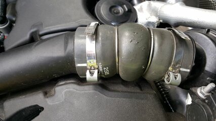

Ich habe heute festgestellt, das ein Marder das Teil ganz leicht angebissen hat. Wie heißt es und vielleicht eine TN dazu. DankeIMG-20170813-WA0000.jpg

Geht vom Ladeluftkühler hoch. Danke für die Links. Ich bin noch im Urlaub und muss noch 1000km fahren. Wenn ich da etwas Panzertape drauf klebe kann ich da noch weiter fahren?

Die MKL ist bis jetzt noch nicht an. Ich hoffe mit Tape hält das erstmal. Scheint nur angebissen zu sein.
Ich habe mir einen neuen Schlauch gekauft. 36€. Wie bekomme ich die Schellen auf? Solche habe ich noch nie gesehen. Sind die nur zum einmal Gebrauch?
Danke für den Tip. Ich dachte ich brauche für den Turboschlauch die speziellen. Aber wenn normale Schlauchschellen auch reichen, umso besser.
In der Regel kommt der Marder wieder. Auch noch alle anderen Schläuche untersuchen. Auch das Fahrzeug von unten absuchen.

Werde das Auto am Montag mal auf die Bühne nehmen. Im Urlaub hatte ich als schnelle Lösung erstmal Pfeffer rein. Werde vielleicht eine Marderabwehr einbauen. Auto ist ja noch neu. Da lohnt sich das noch.
