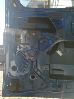

Die Hecktür ist nicht mehr original. Nachdem sie mir weggerostet ist hab ich sie kürzlich austauschen lassen. Leider fiel erst beim Umbau auf, dass die neue Tür keine Öffnung für den Heckscheibenwischer hatte, daher wurde er nicht mehr eingebaut. Da ist auch mehr Blech innen als bei der alten Tür. Daher kann ich den Anweisungen aus dem anderen Thread nicht folgen, die dort genannte Öffnung ist nicht vorhanden.
Ich hatte vor der Reparatur schon moniert dass die Zentralverriegelung nicht mehr funktioniert. Laut Werkstatt wurde sie "gangbar gemacht". Ja, sie hat ein paar mal geräuschvoll funktioniert und nun wieder der gleiche Mist. Die Deppen hatten alles aus der alten Tür ausgebaut und in die neue eingebaut. Da hätten sie für ein paar Euro auch einen neuen Stellmotor einbauen können.
Sollen die von der Werkstatt schauen wie sie das hinkriegen.

Vielen Dank, DU hast vollkommen recht.
Ich dachte das "technologische Loch" in dem Beitrag wäre viel Größer.
Der entscheidende Hinweis ist das mit dem schrägen Türmechanismus. Mit noch etwas mehr Fummeln hab ich es doch hinbekommen.
Naja, vielleicht hilft meine Ungeschicktheit anderen Forennutzern schneller ans Ziel zu kommen.
Jetzt bestell ich erst mal einen neuen Stellmotor.
Danke nochmal.
