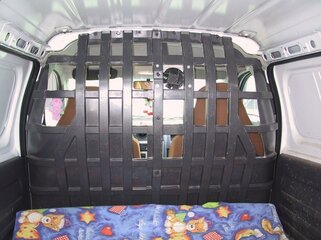

Durch die Schutzfolie im hinteren Bereich und offene Heckfenster war es für sie so angenehm, das sie, obwohl der Wagen in der prallen Sonne stand, reingesprungen sind, weil es dort kühler war als draußen.
Jetzt kam mir in den Sinn, von 2 dieser Düsen Schläuche nach hinten zu verlegen, mit einer Art click-System, so dass ich die Schläuche jederzeit von den Düsen wegnehmen kann.
Flexible Schläuche hätte ich, aber wie kann ich die anbringen ?

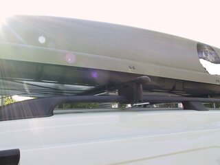

an Dennis für die Dachträger und

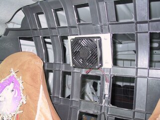

an Helmut für den Tipp und Link zu dem Ventilator.
Der Dachkoffer ist schon im Einsatz gewesen und durch den Ventilator haben meine Babies jetzt ein akzeptables Klima.
Die mittleren Düsen sind so eingestellt, dass die gekühlte Luft vom Ventilator angesaugt wird.

Kleiner Tip noch Gundi.
Du hast die Segmente mit einer Stichsäge oder einem losen Sägeblatt ausgeschnitten.
Es soll KEINE Kritik sein, denn es ist nicht nur sauschwer, sondern selbst für einen geübten Handwerker nahezu UNMÖGLICH, diese Segmente bündig zu den Zwischenstegen auszusägen.
Du hast da noch manche kurzen Restsegmente stehen, ab denen Dir das Sägeblatt verlaufen ist.
Nimm ein Tapeziermesser (Cutter mit Abbrechklinge)
Klinge frisch abbrechen, damit sie schön scharf ist.
Klinge am Zwischensteg AUFLEGEN und zuerst leicht das stehengebliebene Reststück bündig zum Steg ritzen.
Der kleine Ritzer ist jetzt die Führung für weiteres Ritzen, ohne daß die Klinge verläuft. Du kannst ab jetzt also aufdrücken.
Noch 3 oder 4x Ritzen und dann mit einer Zange das beim sägen stehengebliebene Reststück in Richtung "WEG VOM CUTTERSCHNIITT" biegen / noddeln.
Nach einigen Bewegungen bricht es präzise an der Ritzstelle, denn Du hast durch das Ritzen eine Sollbruchstelle geschaffen.
So bekommst Du mit nahezu null Aufwand das ganze profimäßig hin.
Danke helmut, sobald die temperatur auf ein erträgliches maß gesunken sind, werd ich das nach deinen angaben erledigen. Auch die jetzige sichtbare kabelführung gefällt mir so nicht.
