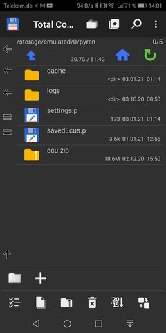

Hallo und alles Gute und viel Gesundheit für 2021.
Ich habe Gestern Torque Pro gekauft. Nun meine Fragen:
Wo finde ich die Datei make_torque_pids.py?
Wie kann ich mit ddt4all ggf. die Infos für Torque generieren?
Von Pyren gefundene ECUs:
11367, 11469, 11663, 11335, 11051 und 11037.
Interessant ist ECU 11663 Armaturenbrett.
Liebe Grüße aus Travemünde
Svens
