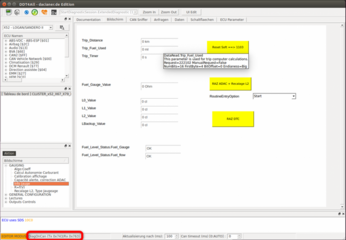

Sollte bei anderen, wie bei mir, auch der Reiter Anfragen bzw. Requests ausgeraut sein, so gibt es dennoch die möglichkeit an die notwendigen Informationen zu kommen. Dazu einfach den Mauszeiger über das Eingabefeld halten und kurz auf den Tooltip warten. Darin (siehe Screenshot) gibt es den "Request =" Parameter (zB: 222102). Der OBD Header kann in der Statuszeile abgelesen werden (siehe rote Umrandung). Dieser ist in diesem Screenshot "0x743" und muss nur ohne "0x" eingegeben werden.

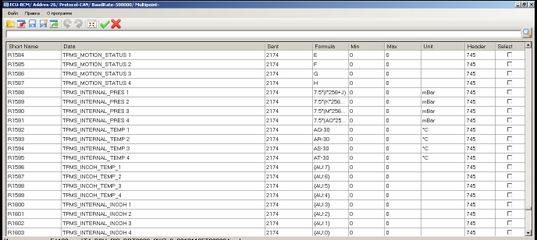

Nur für die Umrechnung habe ich bisher keinen anderen Weg gefunden als in die entsprechenden XML-Dateien reizuschauen.
So ist der Batterieladezustand unter:
Request: 226028
OBD-Header: 745
Formel: (A*256+B)
Einheit: %
zu erreichen.

Top,
das mit den Reifendruckwerten hat super geklappt.
