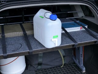

bei mir immer dabei. Kanister 5l mit Auslaufhahn aus HD-PE. Die Größe passt überall und
man kann ihn leicht Handhaben. Solche festen HD-PE Kanister sind wesentlich beständiger
gegen durchscheuern im Vergleich zu Faltkanistern.
Ein durchgescheuerter Kanister im Fahrzeug ist nichts schönes!
Ergänzend noch ein Schweizer Wassersack 20l für Brauchwasser. Über diese Wassersäcke kann
man auch mal versehentlich drüberfahren ohne das was beschädigt ist ;-)
Gruß Thomas
