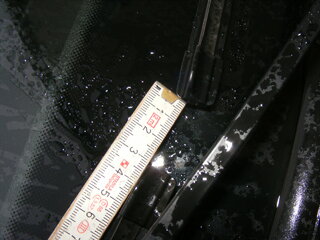

Zwischen den Wischern sehe ich da genau 2,5 Cm ...könnte knapp werden.
Somit sollte es mit den Bosch A312S oder A111S gerade so gehen wenn die Toleranzen nicht zu groß sind.
Zwischen beiden Wischern sind dann noch ca. 0,5 cm Platz.
Möglich wäre den Wischer minimal zu kürzen wer sich den Aufwand machen möchte. Alternativ nimmt man die Empfohlenen von Bosch oder Verzichtet auf Bosch und nimmt einen anderen Hersteller.

Es sind zimlich genau 3 Cm zwischen den Wischern
Zur A-Säule und oben zum Dach ist genug platz.
Somit sollte der 450er Wischer passen (Wenn er denn genau 450 ist)
