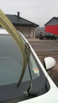

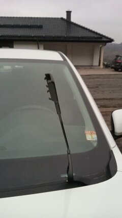

Aber ohne aussagekräftige Bilder von @Wilken110 oder anderen Sandero III Fahrern ist der Rest alles nur Rätselraten.
Also ich bin ja kein S III Fahrer, aber
So wie ich die Bilder und Videos hier sehe, vermute ich einen
Bajonett Verschluß.
Vielleicht täusche ich mich ja.
Der Duster I Phase II hat den, also ich.

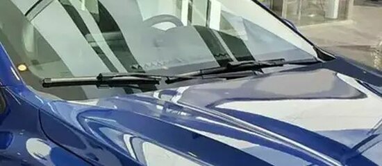

Ich sehe in dem letzten Video platz bei ruhenden Wischer nach links und beim laufendem Platz nach oben.

Nach Links zur A-Säule könnten sie passen, aber ob sie zur anderen Seite nicht mit dem Fahrerseitenwischer in Kontakt kommen, müsste man ausprobieren.

Die können nicht passen, da sie von hinten in die Halterung eingeschoben werden.

Gut zu wissen wäre jetzt noch wieviel Zentimeter abstand es zum nächsten Wischer sind und wieviel Zentimeter zum Dach, wenn die Wischer nach oben gefahren sind.

Wie ich es im Video erkenne, ist die Wischeraufnahme im von dir verlinkten Video eine GWB046(VATL5.1).
Darauf hat @Cardriver-911 bereits in einem Beitrag hingewiesen.
Wenn es eine GWB046(VATL5.1)-Wischeraufnahme sein sollte, dann passen auch die Wischer A109S und einige bereits in anderen Beiträgen verlinkte Boschwischer. Nur die Länge der Originalwischer ist von Bosch wohl nicht lieferbar.
Für die Wischeraufnahme hat @Cardriver-911 jedoch Alternativen in Originallänge benannt.
