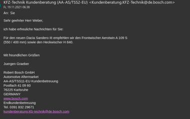

Guten Morgen an alle neue Mail von Bosch bekommen,
nun ging es doch viel schneller als erwartet und ich habe erfreuliche Nachrichten für Sie:
Für den neuen Dacia Sandero III empfehlen wir den Frontwischer Aerotwin A 109 S
sowie den Heckwischer H 840.
Mit freundlichen Grüßen
Juergen Graeber
Robert Bosch GmbH
Automotive Aftermarket
AA-AS/TSS11-EU Kundenbetreuung
Postfach 41 09 60
76225 Karlsruhe
GERMANY
Was schreiben die für ein Quatsch.
Die/der A109S ist nur 55 breit. Das passt nicht.
Denn der Sandero lll hat eine 60er breite auf der Fahrerseite.
Mag ja sein, das der sich aufclipsen lässt, aber auf 5 cm Breite verzichten ?
Und so wie ich das sehe, ist auch die Frontverriegelung anders.
Denn beim A109S muß vorne mit 2 Fingen zusammengedrückt werden.
Beim Sandero wird aber frontseitig mit einem Finger auf die Stirn gedrückt.
genau! kann nicht glauben das diese E-Mail von Bosch kommt 5 cm schmaler und immer noch die falsche Befestigung!
A 109S passt nicht

ich bekam auch heute diese Antwort...
Damit teilt Bosch dir mit, du sollst auf 5 Cm Wischerlänge verzichten.
