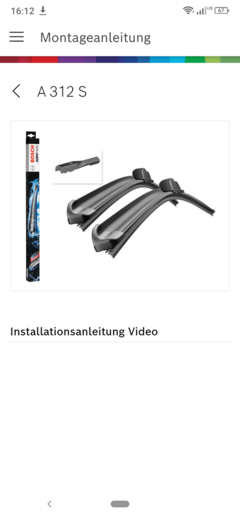

Welche Boschwischer passen beim Stepway 2021?
Ich hatte auf die Mail von Bosch geantwortet:

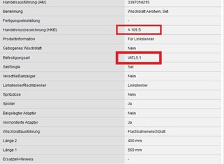

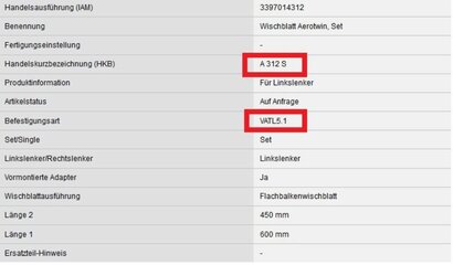

Nach meiner Recherche währe eine Mischung der Artikel A312S und A109S das beste.
600 vom A312S
400 vom A109S
Sehr geehrter Herr XXXXX,
ja, das passt. Ihre Recherche ist korrekt; der Aerotwin A 312 S hat die gleiche Befestigungsart wie der A 109 S.

Der A312S hat aber eine andere Aufnahme als die A109S passen die dan überhaupt?
