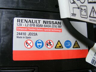

Bei uns ist eine 640A EFB serienmäßig drin gewesen.

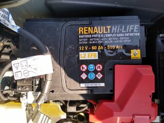

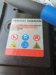

In meinem LPG-Jogger ist diese Batterie eingebaut worden.
12 V - L2 EFB 60 Ah 510 A (EN) MF
24410 5944R

Leute, ihr seid die Besten. Ihr habt natürlich recht, keine Ahnung wie das Bild der Batterie vom Twingo meiner Frau zwischen die Bilder meines Stepways geraten ist. Asche auf mein Haupt.Ich habe tatsächlich eine 60 Ah 510A EFB in meinem Auto, deshalb nehme ich alles zurück und behaupte das Gegenteil. Trotzdem hat DaciaBastler nicht recht, bei der oben genannten Batterie handelt es sich definitiv nicht um eine EFB.
An meinem Problem ändert das allerdings nichts, meine Batterie ist eine Quelle ständigen Ärgers, weil andauernd leer. Ich hatte gehofft, dass das “Neuaufspielen“ der Software geholfen hätte, tatsächlich hat es aber nur etwas länger gedauert, aber die Batterie war nun wieder leer.
Ich gehe davon aus, dass 60Ah 510A für den Sandero korrekt ist, deshalb kann der Thread jetzt zu.
