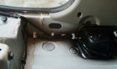

ja die gibt es, an der linken Tür.
Hier sieht man den Schlauch am hinteren linken Türeinstieg hinter/über dem Kabelbaum.
Vor dem Rad trennen sich die Wege.
Und das ist die Aufnahme für den Gurtwickler links der 3.Reihe.
Dort wechselt Gummischlauch auf PVC Schlauch.
Im Bild wurde der PVC Schlauch schon durch einen Gewebe-Gummischlauch ersetzt.
Und das ist Aufnahme für den Gurtwickler links der 3.Reihe.
