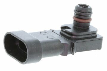

Saugrohrdrucksensor . Meine frage kann ich die Anschlüsse am Sensor durchmessen mit einem Multimeter
auf Spannung , kann man den Sensor so tauschen oder muss er im Steuergerät eingelernt werden.

Also da ja jetzt alles trocken ist und ich die Stecker gesäubert und mit dem guten WD40 eingesprüht habe und den Fehlerspeicher im MSG gelöscht habe bin ich mal wieder ne Runde gefahren, und siehe da P0105 ist wieder da. Also werde ich jetzt erstmal einen neuen Sensor besorgen. Übrigens der Motor läuft trotzdem Rund ohne zu ruckeln und stottern.
So heute kam tatsächlich der neue Sensor, bevor ich ihn aber eingebaut habe, bin ich mit einem geliehenen höherwärtigen OBD Gerät an den Wagen gegangen und hab mal den alten MAP Sensor gemessen. Zündung an hab ich beim alten 42 kPa Druck angeszeigt bekommen. Gestartet den Wagen, 40 kPa Druck wie geasgt dies ist ein Unterdrucksensor. Mit dem neuen Sensor gleich verfahren. Zündung an 99kPa, Wagen gestartet 32 kPa bei ca. 3000 Rpm 28 kPA und ich bin Happy. Er läuft wieder wie eine Nähmaschine.1.jpg
