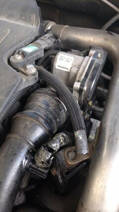

Was ist das für ein Schlauch?
nasenmann72
Dacia Duster 4x4, 1.5 dCi 110
N/A
kann mir jemand sagen, was das für ein Schlauch ist? Der kleine, ca. 10-15 cm (am Ladeluftschlauch?). Der ist bei mir durch, wie man unschwer erkennen kann. Weiß jemand, ob man den einzeln bekommt?
Vielen Dank schon mal für Eure Hilfe!
Ach ja, ich habe einen 1.5 dCi 4x4.

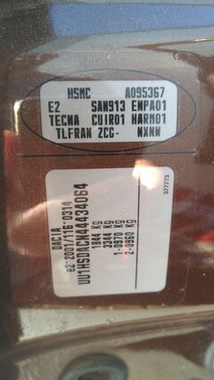

Bei geöffneter Beifahrertür sollte am Rahmen ein Fahrzeugtypenschild zu sehen sein, welches die Bestimmung der verbauten Teile sehr erleichtern könnte.
Hallo Texas,
danke für den Hinweis mit der Plakette. Diese, bzw. die Angaben darauf, helfen mir momentan aber leider nicht wirklich weiter. Ich habe schon bei diversen Ersatzeilseiten im Netz gesucht, aber eben diesen Schlauch nicht gefunden.
Den Schlauch habe ich nun demontiert. Er hat einen Innedurchmesser von 8 mm und eine Wandstärke von 2 bis 2,5 mm. Jetzt muss ich einfach einen Schlauch mit diesen Abmessungen irgendwo auftreiben und auf Länge anpassen...
Danke, Texas! Das habe ich mir schon gedacht. Werde mir Meterware bestellen.
Bis dahin habe ich den alten wieder verbaut. Ist jetzt kürzer und etwas strammer, aber ein paar Tage wird der sicher halten.
Vielen Dank an alle!

Es handelt sich übrigens, wie Texas erwähnte, um den Ladeluftkühlerschlauch.
Original Ladeluftkühlerschlauch
Wobei nur das kleine Schläuchelchen zur Drosselklappe(?)/Sensor(?)/was auch immer defekt ist. Der Rest ist noch top. Und deswegen gebe ich dafür keine 150,- Euronen aus.
Ich habe mir nun einen passenden Schlauch in 1 m Länge für < 10 Taler bestellt. Dafür lohnt es sich nicht weiter die Schrauber in der Gegend abzuklappern. Bis der neue Schlauch da ist, muss es der alte tun.
