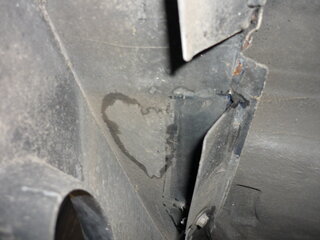

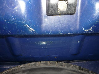

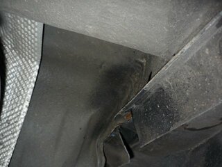

Das ist die leicht eingedrückte Reserveradmulde von innen und außen, und die unteren Stoßfängerhalter, die verbogen sind.
Diese längsverstrebung des Stoßfängers (wo der Stoßfänger unten verschraubt ist) hat sich ins Blech gedrückt.

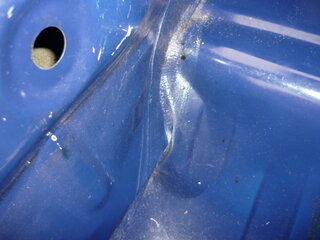

Schlecht zu sehen, aber da ist unten ein Knick, was nicht da sein sollte. Leider hat sich das komplette Teil leicht bewegt, weswegen die Klappe jetzt etwas schwer zugeht.
