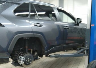

Da sieht man gut wie das in den Werkstätten aussieht, hier bei unserem RAV. Dicke Gummiauflage und gut.
Da ist natürlich dein empfohlener Scherenheber dreitausendmal besser. :yes:

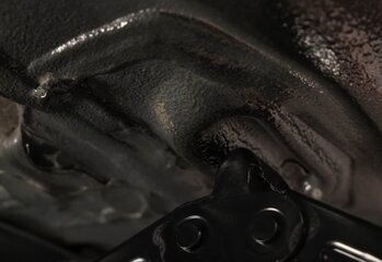

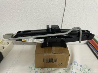

Ist ja auch sinnvoll, wenn der Hersteller alle halben Jahre, die Wagenheberaufnahme ändert. Den mit den vier gebogenen Krallen gab es ja auch schon ähnlich bei Dacia und ist sogar noch in der BA für den 3er abgebildet. Dann wurde in einem Video gezeigt, wo eine Vertiefung im Wagenboden ist. Jetzt hat man hinter dem Falz eine Erhebung, wo das breite Stück des Hebers aufliegt. Die anderen Hersteller lassen sich sicher auch immer was neues einfallen.
Das Problem ist nur, daß man nicht mal einen originalen passenden zu kaufen bekommt. Habe jetzt bei AutoHam in Holland einen bestellt, von einem Sandero3 Schrottauto.

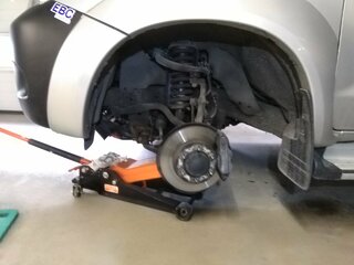

Rangierwagenheber sind immer besser, aber schlecht mitzunehmen. Ob ich jetzt einem 2 Tonner Unitec auf Dauer vertrauen würde, da lasse ich mal außen vor. Für einen Radwechsel sollte er aber reichen.
Bei mir tut seit langer Zeit ein Bahco BH 12000 seinen Dienst. Den kann ich aber auch schlecht mitnehmen :)

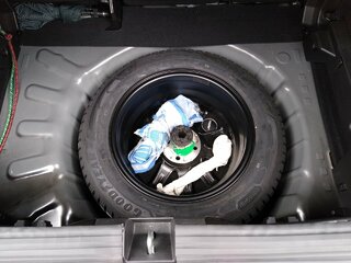

Passt auch super in die Reserveradmulde.:o
Er braucht den für unterwegs.....
Das der nicht in die Reserveradmulde passt ist wohl offensichtlich :hammer::)...für Unterwegs habe ich den vom Renault Clio + Radmutterschlüssel.

Das ist ja das Lustige, der von 2021 passt nicht am 2023er!
Er braucht ja auch nicht ins Reserverad, dafür gibt es eine Halterung hinten links! Siehe Bild in #35!
