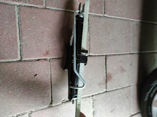

Hier die Bilder...

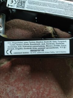

Interessant finde ich den Textauszug auf dem Foto "IMG_20230514_175402.
"Declares under its own Responsibility that the Product: 995501971R - Jack: 1050 kg....."
Wenn an dem in Baumärkten oft angebotenen 20-Euro-Scherenwagen nicht 4,5 cm in der Höhe fehlen würden, könnte man diese nehmen, auch wenn die max. Last mit 1000 kg angegeben ist. Denn Ausführung und Verarbeitung scheinen vergleichbar zu sein. Aber vielleicht reichen ja 315mm Hubhöhe, hatte ich leider nicht gemessen, als ich meine Räder gewechselt habe.
Die kg reichen doch, man hebt ja nur die Hälfte und dann 1 Seite. 500kg würde auch dicke reichen.

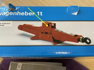

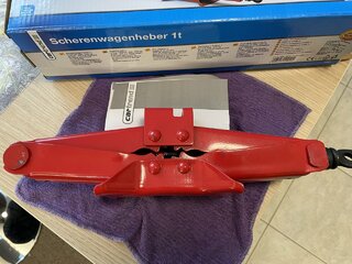

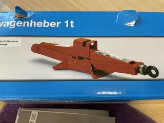

Habe wieder in die Sch... gegriffen, hatte den bestellt: Cartrend Scherenwagenheber 1t Scherenwagenheber, Tragkraft 1000 kg, Wagenheber 4008153109294 | eBay
Erstens reicht die Höhe nicht (31cm), könnte man ja mit einem Klotz aushelfen, Zweitens ist der seitliche Ausschnitt nicht tief genug (11mm), so daß die Falz im Ausschnitt aufliegt und die Oberseite in der Luft hängt. Hätte man nacharbeiten können, habe aber gleich eine Rückgabeanfrage gestartet. Kam umgehend die Antwort, ich soll das Teil entsorgen und bekomme mein Geld zurück.
Auf dem Karton sieht es ja noch vernünftig aus
Nun weiß ich immer noch nicht was ich mache. Der graue oben aus dem Link ist ja genauso hoch, da sieht die Aufnahme etwas besser aus. Wie wäre es damit: Scherenwagenheber Auto Wagenheber 2000kg 2t Scherenwagenheber mit Handkurbel SUV | eBay
soll bis 39cm gehen. Soll ja wirklich nur für den Notfall sein, wenn das Ersatzrad benötigt wird.
Mit seitlichem Ausschnitt meinst du das ? (gelber Pfeil)
Einfach mit der Flex und Schruppscheibe auf beiden seiten einen Cm tiefer machen.

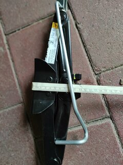

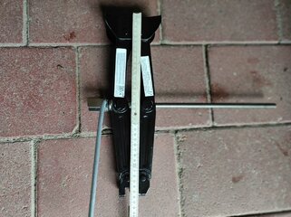

Hallo, bin immer noch auf der Suche nach einem Wagenheber für den Sandero 3 Stepway. Muß nochmal fragen, ob der oben von Schrauber74 gezeigte für den Stepway reicht. Welche Höhe braucht man denn nun für den Stepway?
Micha
Micha
Diesen "Scherenheber" hatte ich schon beim MCV I von Werk aus dabei. Die Kurbel ist zwar etwas gewöhnungsbedürftig reicht aber 100% um Räder zu wechseln. Er hat auch die Nut um ihn richtig anzusetzen.
Also Tip Top das Ding.
(ich habe ihn sogar für einen Anhänger anzuheben benutzt.)
Micha
Natürlich, da er aus meinen S3 Stepway ist! (du meinst doch den originalen auf dieser Seite?)
