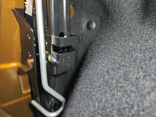

Ich habe einen, was genau willst du denn sehen?
Hallo Schrauber74, am 29.04.2023 hatte ich gefragt, ob jemand ein Foto vom Originalwagenheber veröffentlichen könnte. Mir geht es in erster Linie darum, wie groß und welche Auflageform der Wagenheber auf der Kontaktfläche zum Wagenboden hat.

Sorry, übersehen. Du bist gar nicht der TE. Hatte seine nämlich überflogen...
Denke morgen mache ich welche...
Hallo Schrauber 74, danke für die Fotos. Jetzt bin ich mir bezüglich der Mindestauflagefläche des Wagenhebers sicher und weiß nun, das die Heber mit den "4 gekrümmten Fingern" definitiv eine zu kleine Auflagefläche haben. Mit Dir kann man arbeiten.

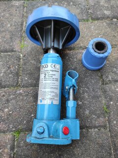

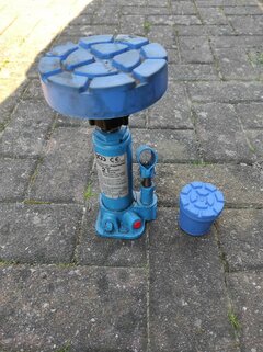

Guck mal bei eBay nach "Getriebeheber Aufsatz".
Sowas habe ich, auch für ein Stempelheber.
Allerdings angepasst wegen dem kleineren Durchmesser vom Heber.
Ich kann heute Abend mal Fotos machen...
Hier die Bilder, in die Aufnahme habe ich alten Schlauch gemacht wegen dem Durchmesser.
Nutze ich eigentlich nur zum Motor abstützen.
Man kann sonst auch mit einem gewöhnlichen Wagenheber passend unter die Vorderachse und die Hinterachsaufnahme, da aber nie mittig. Das mag die HA nicht!
Der Link über mir sieht ja wie original aus...

31,5 cm max Hubhöhe könnte recht knapp werden.
Ich messe meinen nachher mal...
Ja, meinte den im Link.
Bei meinem ging es ja nur um die Gummiteller bzw dessen Aufnahme, die ich verkleinert habe per Schlauch.
Denn die Teile sind ja eigentlich für einen Getriebeheber.
