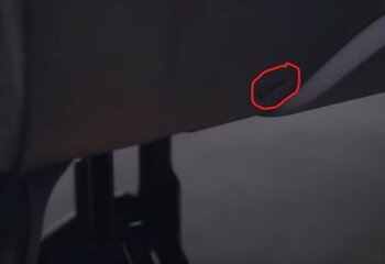

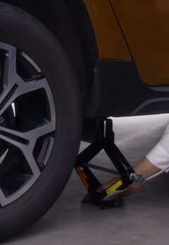

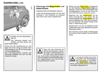

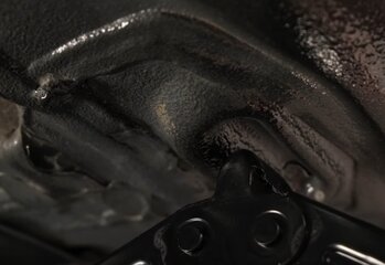

Ich habe hier mal aus dem Video 3 Bilder erstellt wo der "normale" Wagenheber angesetzt werden sollte.
Vielleicht können die Hinweisbilder beim ansetzen des Wagenhebers helfen.

Ich setze das auch am Falz an. Da wo die Pfeile in der Verkleidung sind, gibt es auch einen Ausschnitt im Falz.
Dazwischen habe ich einen Gummiaufsatz für den Waagenheber. Nach den Arbeiten habe ich mir angewöhnt da Hohlraum Wachs drauf zu sprühen.
