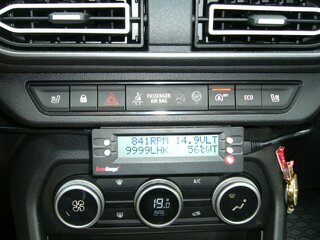

Hallo allerseits,
obwohl das ScanGauge II [SG II] in voller Fahrt, öfter in den Standby-Modus verfällt, kann man im richtigen Moment, behelfsweise verschiedene Daten herauslesen - siehe auch Bild im Anhang. Das Bild entstand bei einem Halt in der Parkbucht, der Motor lief noch weiter bei getretener Fußbremse. Die Ladespannung (14,9 V) deutet darauf hin, dass der schwächelnde 12V-Akku gerade volle Pulle aufgeladen wird. Die Motordrehzahl klein (841 U/min) - da im Leerlauf, die Wassertemperatur (56 °C) - Motor noch nicht warmgelaufen. Der Momentan Verbrauch ist irrelevant, da unendlich (Teilung auf Null-km).
