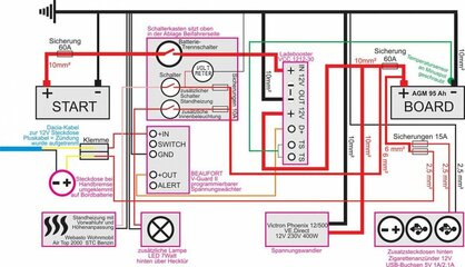

Verstehe ich das richtig: Du hast den V-Guard eingebaut, damit der Ladewandler nicht die Starterbatterie leersaugen kann, wenn die Zündung an ist aber der Motor nicht läuft?
Ja das ist mein Ziel damit.
Hier mal mein Plan

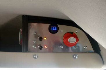

Oben in der Ablage ist noch Trennschalter + Spannungsanzeige
Der Batteriewächter wäre doch wesentlich sinnvoller eingesetzt, wenn er die Bordbatterie vor Tiefentladung schützt! Für die Starterbatterie reicht es doch, wenn der Ladewandler nur bei laufendem Motor arbeitet (im Stand macht das sowieso keinen Sinn), also über Zündungsplus gesteuert wird oder noch sicherer, wie ich es gemacht habe, zusätzlich über ein Relais, das nur bei eingeschalteter Zündung über einen Taster zu aktivieren ist (siehe hier)
