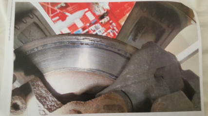

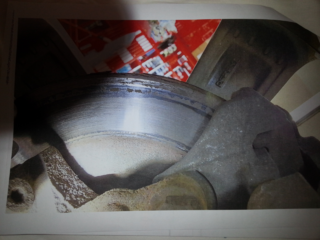

Habe gerade ein Foto bei den Unterlagen aus der Werkstatt entdeckt.
- Auf der Innenseite der Scheibe sind im Randbereich Ausbrüche auf der Kontaktfläche mit den Belägen zu sehen.
Die Kontaktfläche mit Belegen bedeutet für mich Bremsfläche. Die vorgeschlagen Vollbremsungen etc. würde ich damit nicht machen, wie ich bereits schon sagte.

nig schrieb aber, dass auch die Bremsfläche/Kontaktfläche mit den Belägen betroffen ist (s.u.). "Er spricht von Rost am Scheibenrand, nicht von Rost auf der Bremsfläche." ist von DaciaBastler also nicht zutreffend zitiert worden.
Da ich aber keinen funktionierenden Scanner besitze, wird es etwas dauern, bis ich hier ein Bild einstellen kann.
Auf dem Foto sieht die Sache doch ernster aus, als ich das bei einem Blick durch die Felgen hindurch sehen konnte.
- Es sind doch Stellen zu sehen, wo Teile vom Rand abbröckeln.
Beherzte Bremsmanöver sollte man in dem Falle also dringlichst meiden!

Die sind definitiv auf. Aber das konnte der geneigte Leser Deiner Beschreibung (Ausbrüche auf der Kontaktfläche) ja schon ohne Bilder entnehmen.

Sodele,jetzt hab ich mir die Bilder auch mal angesehen ( bin Mechaniker ).Die Scheiben sind tatsächlich Schrott,der hatte die Werkstatt recht. Kulanz---ja oder nein,egal,Du mußt wechseln.Scheiben + Beläge.
Deine Idee mit innenbelüfteten Scheiben könnte schwierig werden,wenn deine Sättel für einfache Scheiben ausgelegt sind,weil dann der Platz für innenbelüftete Scheiben + Beläge nicht reicht. Ich meine auch zwischen den Zeilen gelesen zu haben,dass Du wohl mit Bremsen selber machen nicht so die dolle Erfahrung hast ? Dann kann ich dir im Sinne deiner Gesundheit und die von Anderen nur raten,dass es eine Werkstatt macht. Über 600euro sind wucher,da gibt es bestimmt auch humanere Werkstätten.
