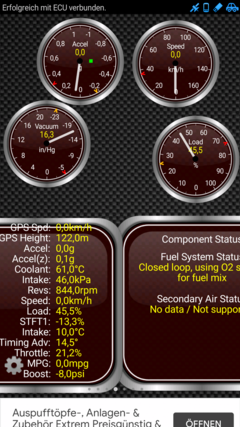

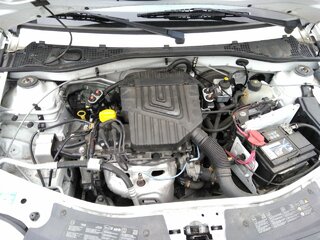

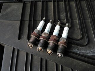

Hallo zusammen, mein Logan EZ2012 hat nun auch die MKL dauerhaft leuchten. In den Wochen vorher ist sie jur zwei, dreimal kurz aufgeflackert und ging direkt wieder aus. Jetzt läuft der Motor unrund. Fehler P0300 und P1095 werden von torque gemeldet. Zündkerzen hab ich erneuert. Keine Änderung. Marderbisse hab ich keine entdeckt.
Da der Wagen nun 180000km runter hat sind Injektoren und Ventilspiel in Verdacht.
Hab den Wagrn mit 120000km übernommen von einem Autohaus, angeblich Ventile gemacht. Habs aber nicht kontrolliert. Es hieß, das müsste die nächsten 120000km nicht mehr gemacht werden.
Hab aber nun den Deckel ab und will trotzdem checken. Die Schlepphebel haben Rollen. Bleibt es bei E 0,15 und A 0,25? Muss bei den Rollenschlepphebeln beim einstellen noch was beachtet werden? Danke Euch

Nein, ich weiß nicht, wie lange die Injektoren drin sind Sieht aber nicht so aus, als seien die mal neu gekommen.
Ventile
A4 0,0 !
E3 0,23
A2 0,17
E4 0,17
A1 0,07 !
E2 0,17
A3 0,05 !
E1 0,17
Mich wundert, dass der Motor überhaupt noch lief.
Ich werde jetzt mal E auf 0,15 und A auf 0,25 bringen, wenn das genau wie bei den andere Kipphebeln eingestellt wird.
Injektoren mach ich dann später sicherheitshalber auch noch neu. Muss ich erstmal bestellen.
Ventile E auf 1,5 und A auf 2,5 eingestellt.
Läuft insgesamt runder, aber die MKL bleibt weiterhin an
Zu den beiden Fehlern hat sich nun noch P2065 gesellt
Jemand eine Idee dazu?
