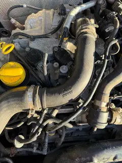

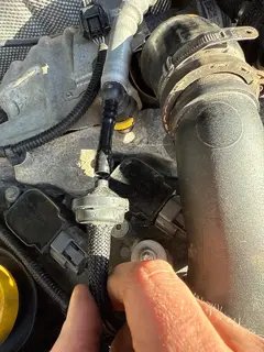

bei mir ist leider ein Ventil gebrochen, bin beim Zündkerzenwechsel gegengestoßen, war schon porös und ist gebrochen. Ein neues Ventil von Febi passt nicht, Durchmesser der Anschlüsse ist 2mm zu groß.
Wisst ihr wo ich das Teil bekomme oder ob ich den kompletten Strang wechseln muss? Hat ggf. jemand eine Teilenummer für mich?

Danke für die Info. Also muss wohl der gesamte Strang neu. Bekomme ich das nur bei Renault/Dacia oder auch beim Teilehändler vor Ort?
