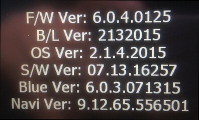

Interessant wäre vielleicht noch
LG
Stefan
