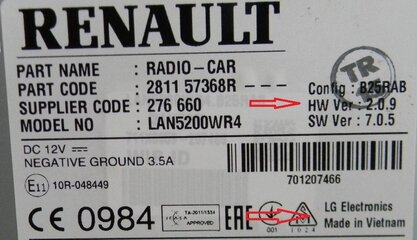

ach ja habe des Medianav evo laut typenschild LAN 5200WR4 und Software 6.0.4
Müsste noch die alte HW-Ver drauf sein und aus China wo es meist keine Probleme gibt.

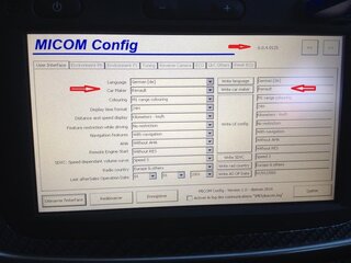

Wer sagt das?, habe bis zur 8.0.5 geupdatet und anschließend bin ich doch wieder auf die 6.0.4 zurückgegangen.
Die farbige Theme ist bei allen Updates die farbige von Renault geblieben.
https://www.dacianer.de/threads/mn-evo-und-seine-moeglichkeiten.25986/page-5#post-484577
Das geschieht aber nur wenn beim EVO im MICOM der Car Maker von Dacia auf Renault umgestellt ist.
Zusätzlich konnte ich anschließend meine eigenen Themes auf das Gerät aufspielen.
