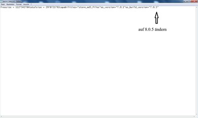

Du erstellst einen neuen Fingerprint und bearbeites anschließend die device_status.ini ,wo angezeigt wird 7.0.5
in 8.0.5 und es wird dir dann nur das Kartenupdate angeboten und nicht die neue Firmware.
